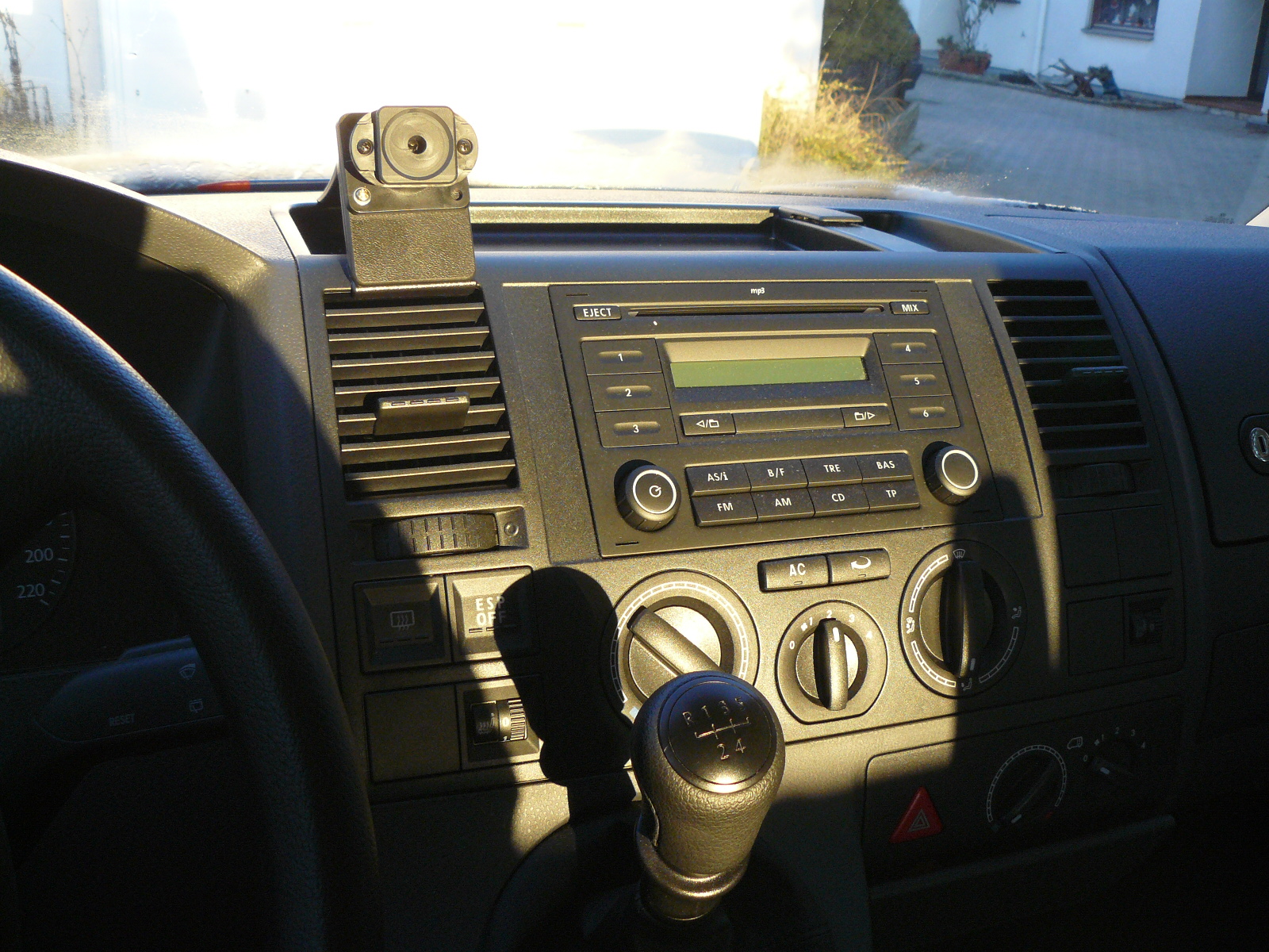

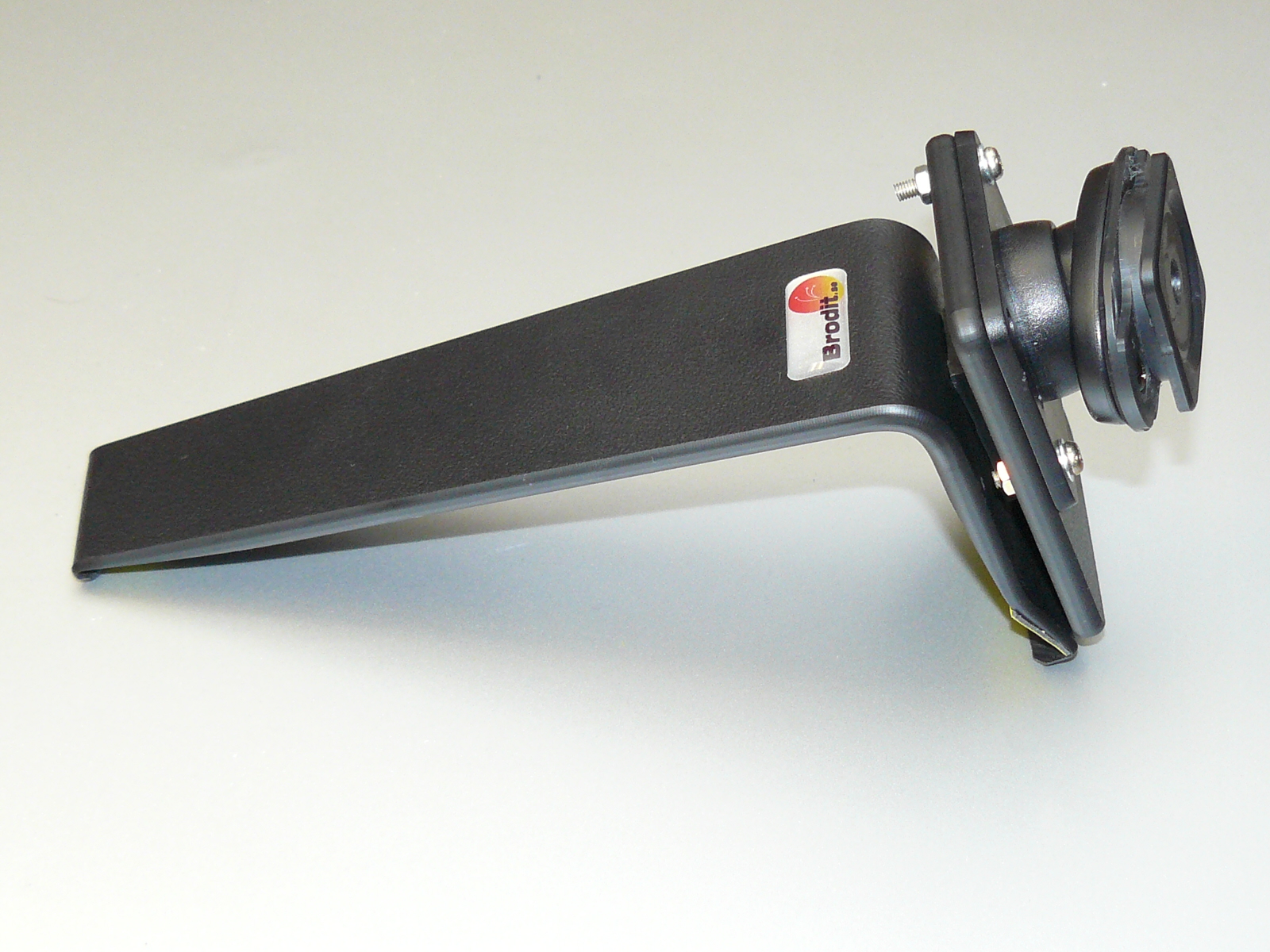

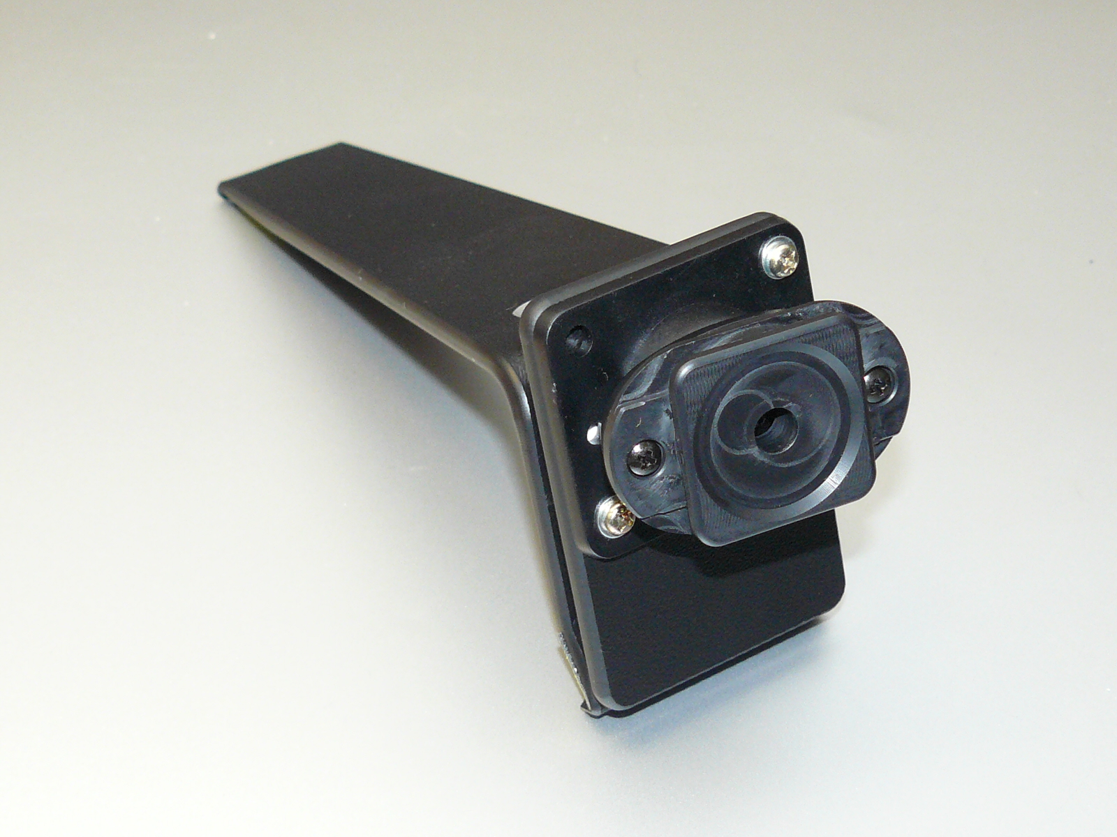

AW: Tomtom GO 720T: Sichere Befestigung im Startline
Hallo Brumm-Bär,
zu Pkt. 1:
Wär mir zu unsicher, hatte früher mal einen PDA mit Navigation und alles zitterte am Schwanenhals, man konnte die Schrift schlecht bis kaum noch lesen ... hatte es genau einen Tag am Schwanenhals, dann hatte ich solche Lösung (siehe Bild) ... nun hängt meine Parrot drauf ...
zu Pkt. 2:
Es gibt in einschlägigen Navi-Foren Schaltungslösungen, welche eine Erkennung der Audioausgabe realisieren, dann am Radio mittels Mute und Audio-In die Wiedergabe über Bordlautsprecher ermöglichen. Das Problem war aber bislang immer, dass die Anfangssilben verschluckt wurden. m.E. gibt es noch keine vollkommen befriedigende Lösung, die Geräte selber müssten eine Mute-Schaltung mitbringen ... was sie aber nicht machen ...
mach mal -> KLICK <- und suche nach Fast-Mute

Hallo und nochmal danke an alle Helfer!
Habe jetzt die von Benus empfohlene Halterung (Beitrag 2) vor mir liegen.
Das sieht bei einem Preis von fast € 60.- an der Haustür stabil aus. Ist dann Lenkrad-nah und behindert keine Luftauström-Düse. Die Löcher für die Verbindung von Halter und Adapter müssen selbst gebohrt werden. Den vollen Verstellwinkel von +/- 15° bekommt man erst hin, wenn man die versenkte Zentralschraube ein wenig lockert. Morgen, wenns hell ist, wird montiert.
Mein Wunsch, die Tomtom-Ansagen lauter über das Radio zu hören, scheitert wohl daran, dass das werksseitige RCD 200 keine Audio-Eingangsbuchse bietet.
