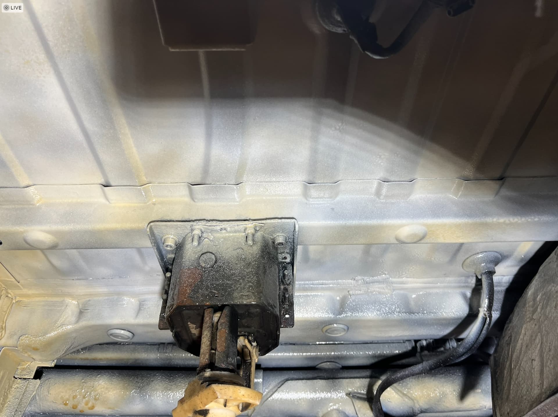

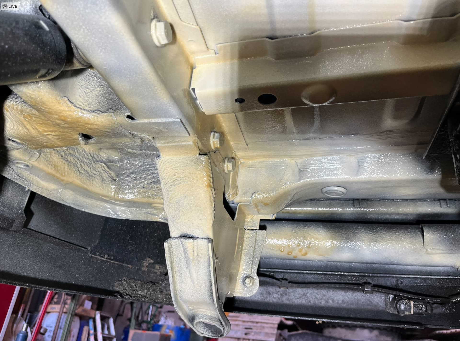

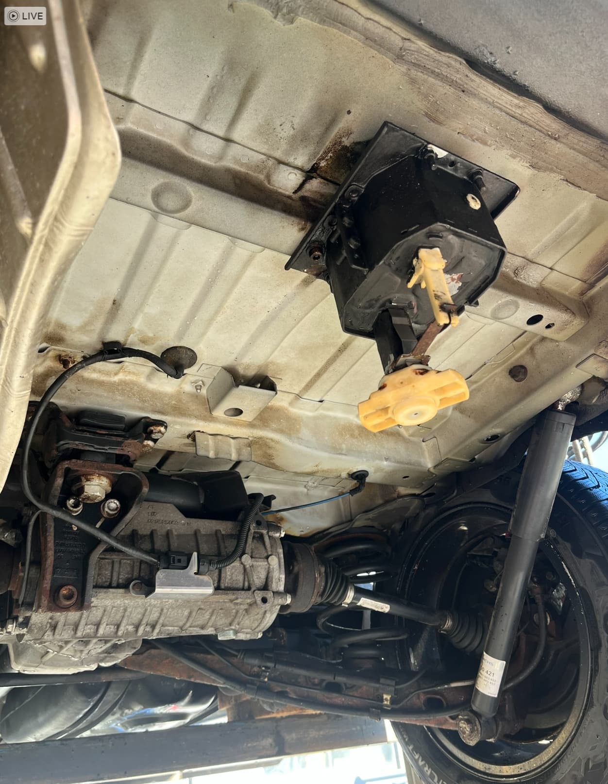

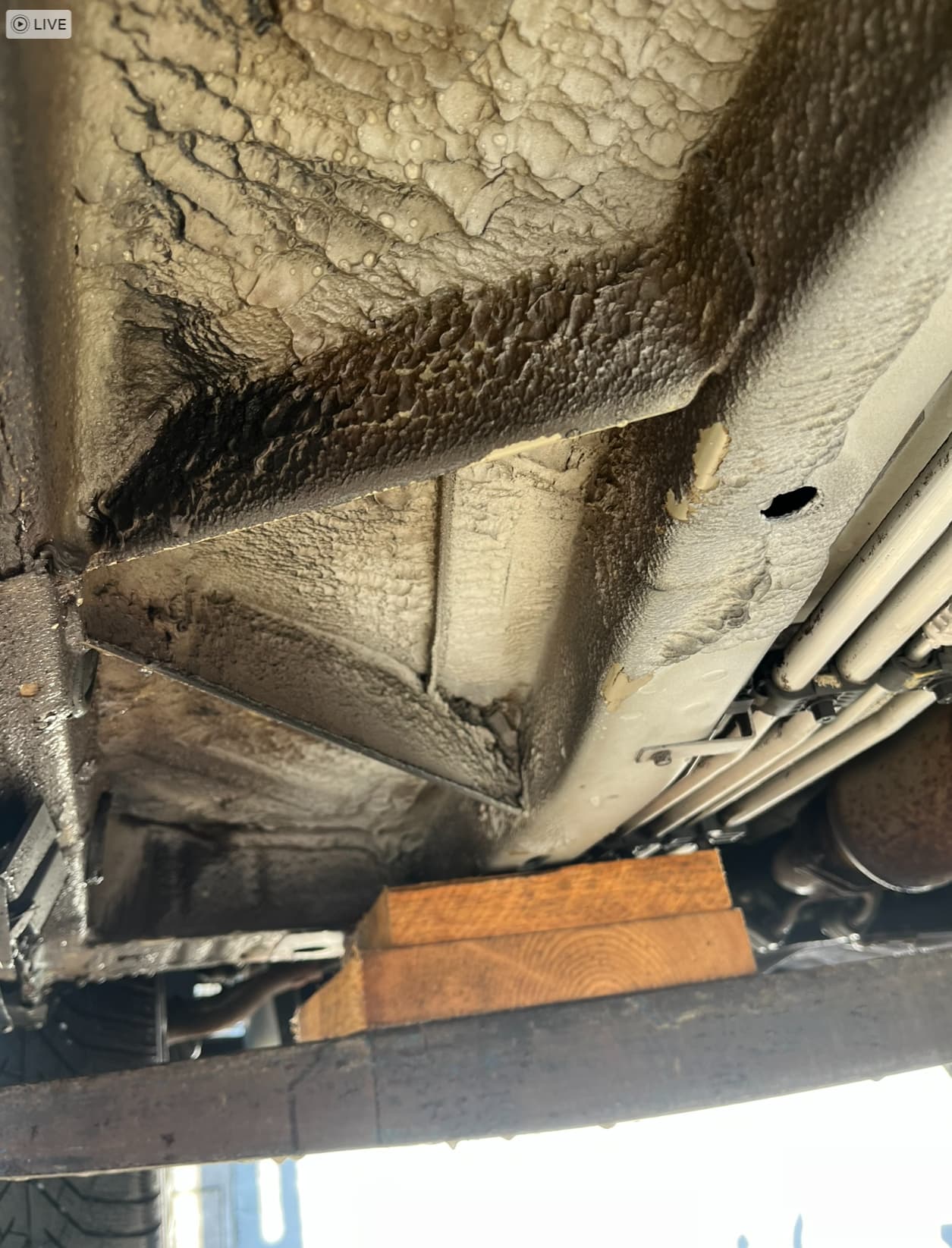

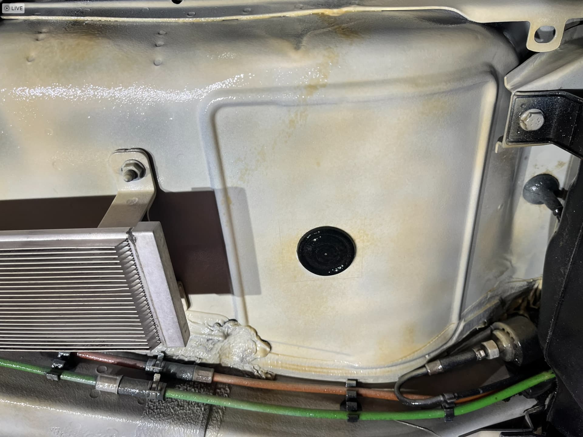

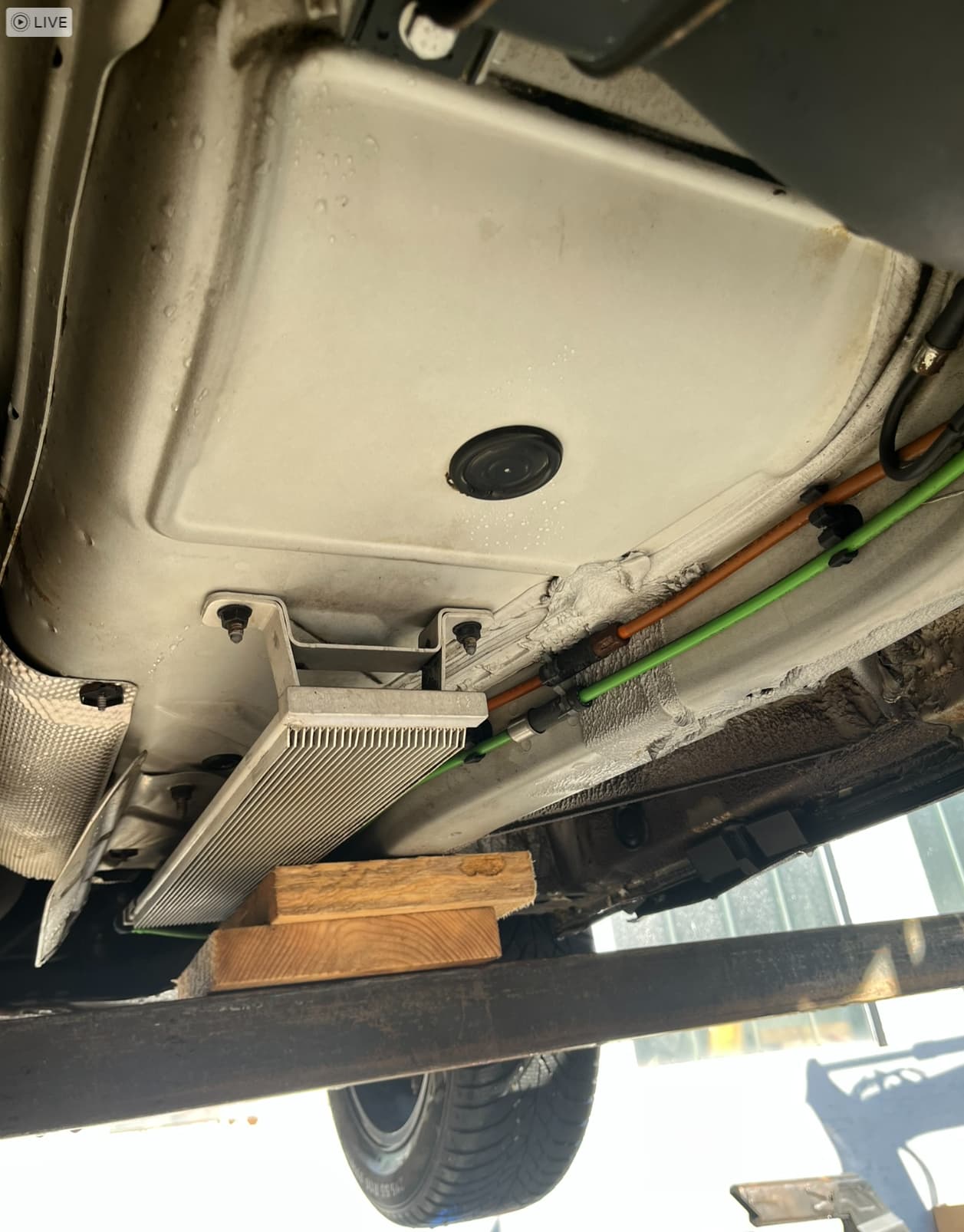

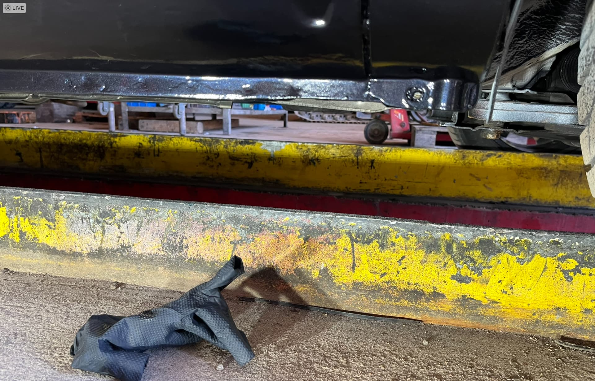

Aus aktuellem Anlass habe ich mich wieder mal um den Unterboden an meinem alten 2010er 7M gekümmert.
Vor etwa 5 Jahren mit ca. 95 Tkm gekauft, hatte er leider (wie wohl fast alle) schon Schäden an den Falzen von falschem Anheben (Vielen Dank an die Wkst.
Ich habe dann direkt nach Kauf die vorderen Kotflügel gewechselt (waren unten und innen schon rostig) und die neuen dann direkt auch innen komplett lackiert, außerdem den „Drecksammelbereich“ mit Fett ausgeschmiert und das Radhaus mit Fluid Film ausgesprüht.
Den Unterboden habe ich seither (halbwegs regelmäßig) 1-2x jährlich gereinigt und mit Fluid Film behandelt.
Das scheint sehr gut zu funktionieren, denn als ich letzte Woche wieder mal gereinigt habe, sah es so aus:
image1258×1669 175 KB
image1255×1645 209 KB
image1257×1606 147 KB
image1252×1615 198 KB

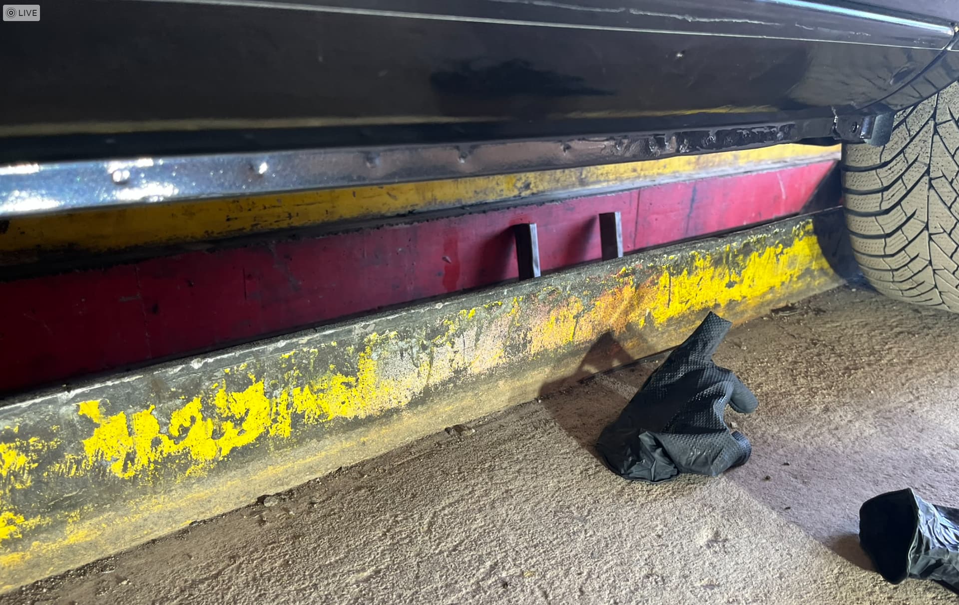

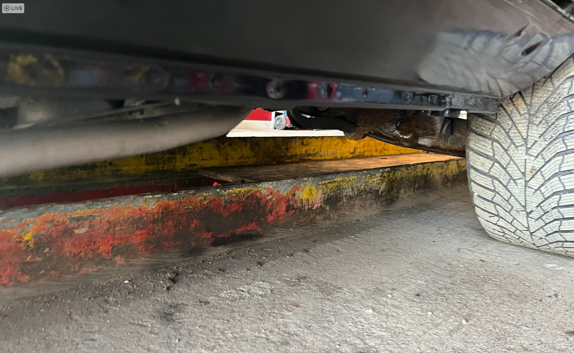

Auch bei mir war es nicht anders. Ich hatte den Bereich schon mal bei Kauf behandelt, die Verkleidungen waren runter. Seither nix mehr dran gemacht.
Nach ca. 5 Jahren nun wieder entfernt. Damals rostige Stellen haben wieder geblüht - aber zum Glück ohne größere Schäden. (Kein Loch etc.)
Also entrostet mit CSD Scheibe auf Flex und Akkuschrauber.
Anschließend mit Phosphorsäure:
Pelox RE Rostentferner 250g
…gereinigt um den Porenrost so gut es geht zu beseitigen.
Man sollte deshalb übrigens auch keine Drahtbürsten zur Entrostung nutzen, denn (so heißt es…) die komprimieren den Rost - es sieht optisch rostfrei aus aber ist nicht so… Ich glaube hier einfach denen die sich damit besser auskennen
Die Phosphorsäure nach Anwendung gründlich mit Wasser entfernen!
Ich habe erneut mit Hochdruck gewaschen.
Anschließend mit Druckluft getrocknet.
Den kompletten Schwellerbereich dann angeschliffen.
Mit Silikonentferner gereinigt.
Mit Rostschutzgrundierung mehrfach grundiert;
Teroson VR 4510 Rostschutzgrundierung Spray 400ml (hell)
eBay
Die konnte ich vor Ort kaufen, leider hatte ich nur Füller hier und auf dem wird angegeben vorher mit Rostschutzgrundierung den Untergrund vorzubereiten
Anschließen dann entsprechend noch mehrfach mit Grundierung (Füller) grundiert.
Dann habe ich es in der beheizten Werkstatt eine Nacht trocknen lassen.
Den Bereich wo man anhebt, (vorne Längsrahmen/Querrahmen) habe ich ebenfalls entrostet und grundiert.
Am nächsten Tag:
Grundierte Bereiche angeschliffen und mit Silikonentferner gereinigt.
Anschließend mit passendem Lack mehrfach lackiert.
Direkt im Anschluß mit Klarlack in mehreren Schichten.
Die Schweller waren somit fertig.

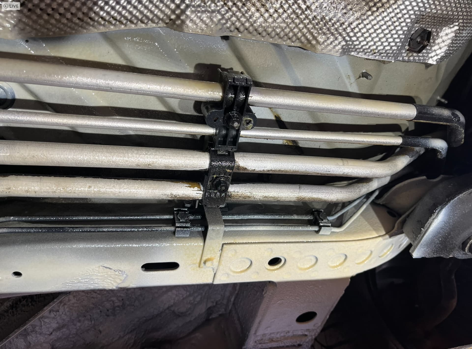

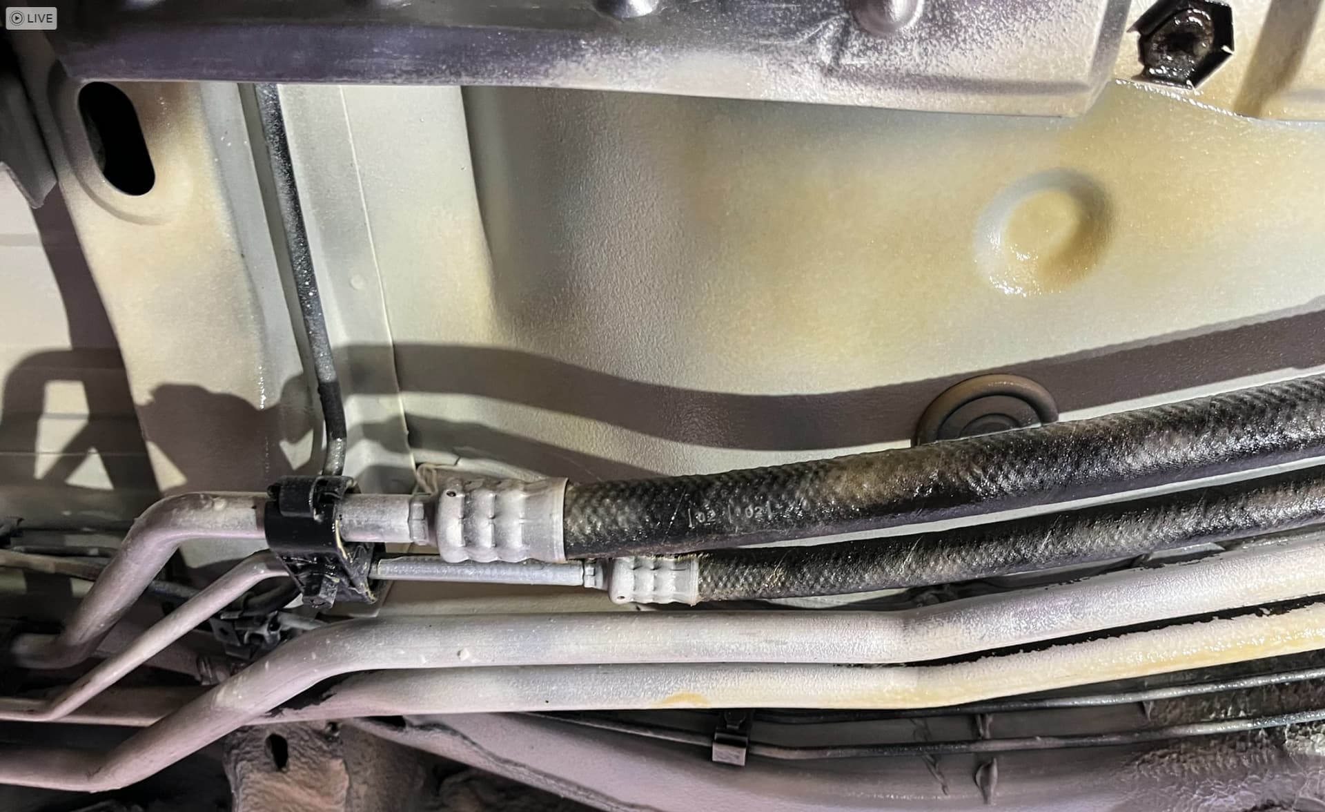

Die Leitungen habe ich mit Wachs konserviert, das habe ich schon öfter verwendet und gute Erfahrungen damit:
TEROSON WX 990 500ml (transparent)
eBay
image1920×1176 215 KB
Speziell den Bereich wo sich die Rahmen treffen habe ich damit auch behandelt. (auf der Grundierung)
Auch Lack habe ich hier absichtlich verzichtet, da ich gerne immer sehen möchte „was los ist“ und nicht will, dass es dort unter dem Lack rostet.
Deshalb habe ich auch nur helle /weiße / transparente Produkte verwendet.

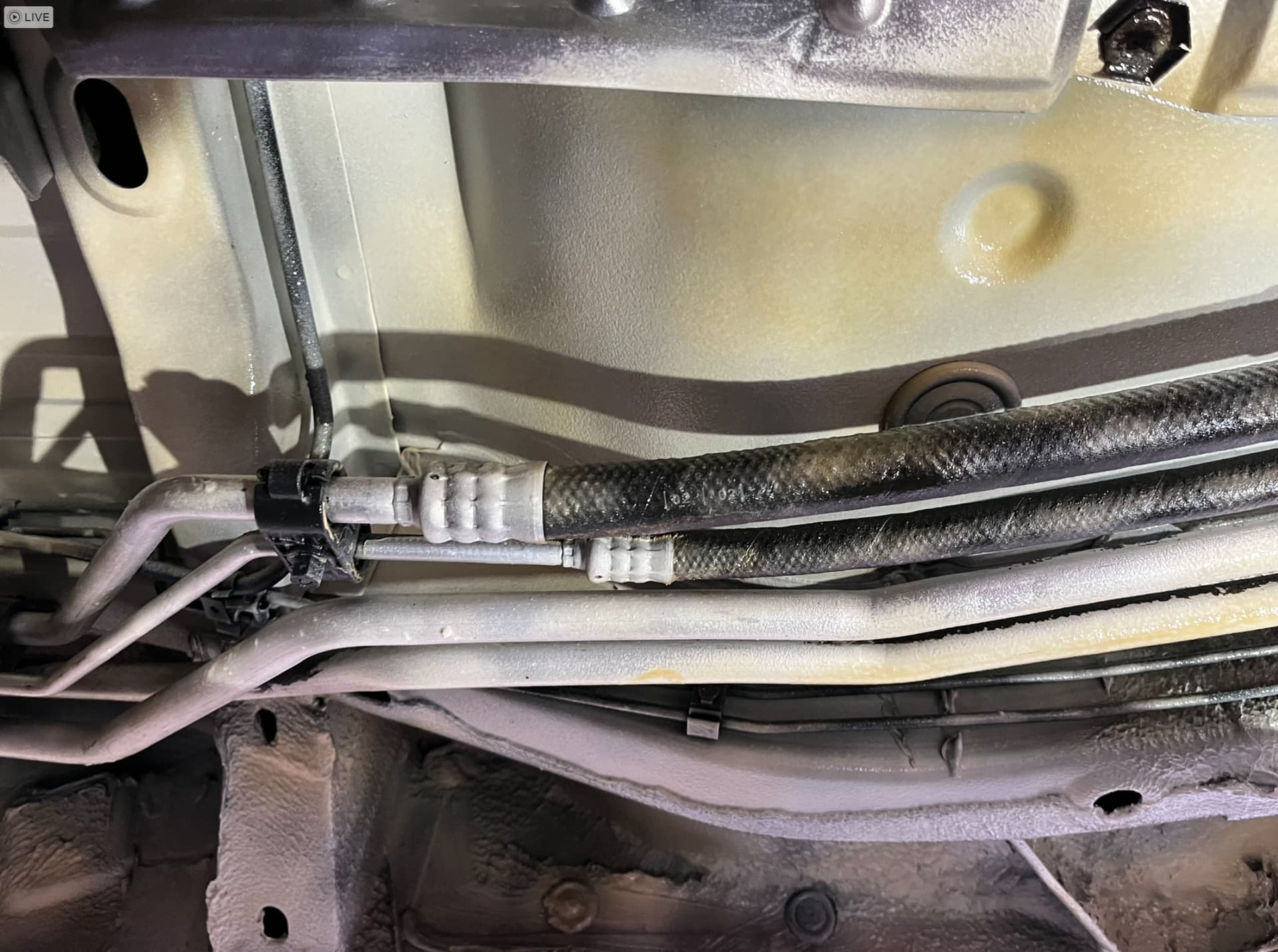

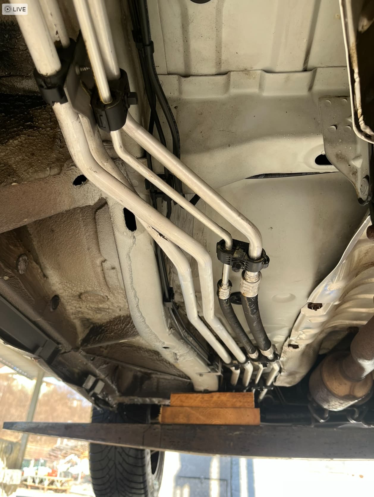

Am Ende dann noch alles ausgiebig mit Fluid Film behandelt:
Fluid Film AS-R 400 ml
eBay
image1252×1576 217 KB
image1920×1422 249 KB
image1920×1430 253 KB
image1920×1440 208 KB
image1920×1436 189 KB
image1920×1422 254 KB
Insgesamt bin ich damit sehr zufrieden.
Man sieht gut: Wenn man immer wieder ein wenig für den Rostschutz unternimmt, dann wird es auch nie so schlimm…

in meinem Lieblingforum. Der Rost ist immerhin der selbe dort wie da
Es wäre schön - wenn hier Erfahrungen mit Schutzmittel „geteilt“ werden und auch Erfahrungen mit dem Unterboden und Rostschutz.
eBay
Teroson VR 4510 Rostschutzgrundierung Spray 400ml | eBay
Teroson VR 4510 Rostschutzgrundierung. Graue Rostschutzgrundierung auf Basis Nitrokombilack. Inhalt: 400ml. Farbe: grau.Die konnte ich vor Ort kaufen, leider hatte ich nur Füller hier und auf dem wird angegeben vorher mit Rostschutzgrundierung den Untergrund vorzubereiten
Am nächsten Tag:
eBay
Fluid Film AS-R 400 ml Sprühdose 6er Pack+Sonde 60 cm Hodt Rostschutz | eBay
Viskosität: niedrig (z.B. wie Sirup) Kriechfähigkeit: + + + + Schutzdauer: ca. 4 Jahre (in geschlossenen Hohlräumen) .
Selbst jetzt, wo ich beide Schweller komplett lackiert habe, war es bzgl Zeit und Arbeit sehr überschaubar und hat insgesamt nur ca. 1 Tag gedauert.
Da ist aber auch die Unterbodenwäsche und Konservierung schon dabei.
Überhaupt ist es denke ich für ein Auto, dass 15 Jahre, über 200 Tkm in den Alpen mit viel Salz im Winter bewegt wird und in der Garage steht (was ja schlecht sein soll) nicht übel…
Natürlich kann man es noch sehr viel gründlicher machen: Räder ab, Radhausschalen raus, am Unterboden möglichst viel abschrauben etc.
Ich hatte aber vor 5 Jahren die Radhausschalen raus und auch Hohlraumkonservierung gemacht. Ich denke hier ist noch alles gut, vielleicht sehe ich mir das mal im Sommer an
„Blöd“ wird es erst, wenn Durchrostungen vorhanden sind und eingeschweißt werden muss. Der Aufwand ist dann ungleich größer…
Deshalb: Immer schön regelmäßig konservieren!!!
Was auch auffällt: Das Fluid Film ist am Unterboden nicht „optimal“ - weil es sich abwäscht. Gleichzeitg ist es aber ideal - weil man es sehr einfach abwaschen kann mit hohem Druck (idealerweise warm) Deshalb sieht man immer „was Sache ist“ und kann schnell reagieren und nachbessern.
Bei einem geschlossenem Unterbodenschutz merkt man Probleme ggfs. erst wenn es schon zu spät ist…
Ich würde deshalb auch immer helle Mittel empehlen!
Und bitte gerne beteiligen und eure Lösungen, Erfahrungen und Mittel hier teilen, danke.
