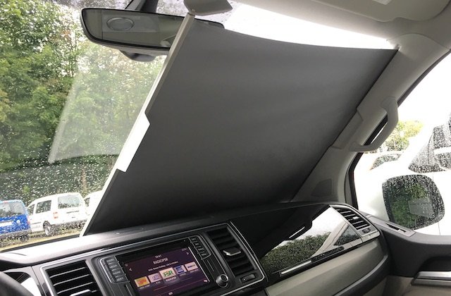

Ich würde gerne in meinem T5 die Sonnenrollos der Frontscheibe nachrüsten. Wo Haken denn die ein? Hätte da jemand ein Foto? Sonstige Tipps?
Lg
Ich fürchte, das erfordert sehr viele Umrüstungen, wenn du es original haben möchtest. Die originalen Rollos haben oben zwei ausklappbare Haltelaschen am Spiegel (siehe https://blog.buschecker.de/vw-bus-t...ngen/attachment/t6-camper-rollo-frontscheibe/ - bestimmt relativ einfach nachrüstbar), unten aber eine Halterung im Armaturenbrett. Soweit ich weiß, ist das ein Teil mit dem Armaturenbrett. Hier sind zwei Fotos zum Vergleich (Fotos sind vom T6.1, geht ja aber nur ums Prinzip), über Google gefunden:
Trapo Armaturenbrett: https://i.ebayimg.com/images/g/K9sAAOSwDhRh-5FQ/s-l500.jpg
Cali Armaturenbrett: https://i.ebayimg.com/images/g/CokAAOSwJsNg-ppR/s-l500.jpg
Wenn man genau hinsieht, sieht man beim Cali Armaturenbrett zwei kleine Löcher mittig, fast an der Windschutzscheibe. Um die geht es.
Habe von meiner Aktion letztes Jahr leider nur ein Foto, wo das Rollo ohne Verkleidung zu sehen ist - habs angehängt, vielleicht hilfts ja.
